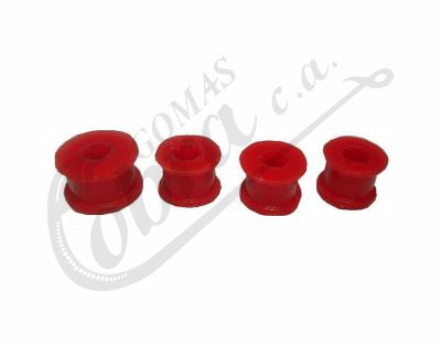

Lamentablemente no le tomé fotos al buje antes de montarlo, pero en la página de Gomas Cobra están unos idénticos.
El buje es el pequeño (aparecen 3 en la foto). Están descritos como:
212020 Poliuretano Bocina Palanca Velocidad Dodge Neon Sinc KIT
Desconozco si los tienen disponibles.
